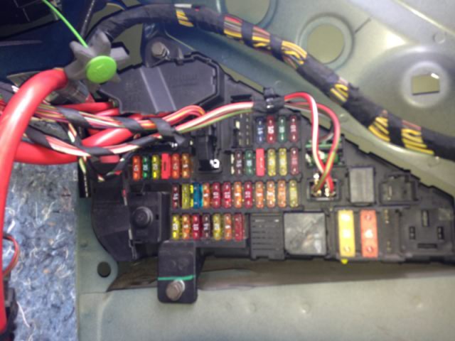

Voilà les photos ;)
TU peux constater les 3 câbles ... au départ ils n'étaient pas scotchés !
Pour la méthode de la CCC je n'ai rien eu dans mes mails par contre j'ai eu les options ;)
Tu pourrais me le renvoyer STP Dark ?
Merci beaucoup !

Il faut remonter ces fils gros qui se promènent, voir où ils vont, supprimer tout ce qui n'est pas origine proprement! (prendre des photos avant!
pour les trois fils, c'est peut être un attache remorque ajouté!
a voir!
dans ce cas, tu ne débranches pas.
tu vérifies si tu vois des fils qui trainent, et tu prends des photos!

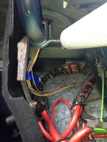

Voilà j'ai bossé sur la voiture, les photos ci-dessous :
Première découverte ... en enlevant la banquette arrière j'ai trouvé beaucoup de cable pas d'origine !
Les 3 cables que l'on aperçois dans le coffre, on en voit 2 sous la banquette, il remonte vers l'accoudoir central ! Le gros cable rouge etait court est débranché je l'ai retiré.
Ensuite 2 nouveaux cable qui remontent par le coté conducteur vers l'avant.
Pour finir, une liane de cable remonte vers l'avant par le côté passagé !
Je remonte la liane de cable qui va vers l'avant coté passager :
A ce niveau là, on décide de démonter le tableau de bord pour accèder à la console autoradio, Et là surprise ... voyez par vous même ...
Pour expliquer un peu :
La liane est reliée à connectique qui est relié directement à la console. Les cables sont soudés (Voir photos) !
Ensuite avec les 2 cables bleus qui remontés vers l'avant coté conducteur ils sont reliés à 2 boitiers (voir photos) qui eux aussi sont connecté à une connectique à la console.
Et pour l'instant aucune trace des 2 cables noir qui sont dans le coffre. J'ai une petite appréhension car pas de cable à la console et ils vont vers l'accoudoir central.

Deux nouveaux cables retrouvés à la banquette, il m'ont echapé !
ça me semble être un cable d'origine ! il est branché d'un coté et débranché de l'autre côté ...
... je ne sais pas d'ou ça vient ... je vais démonter l'assise !

aie.....aie....Aie!
va falloir tout remettre comme d'originne et supprimer tout ce bordel! Crying or Very sad
un salopard celui qui a démonté la moitié et laisse le reste en plan!
impossible de savoir les répercussions que peuvent avoir ce montage incomplet!
celui qui a fait ceci, mérite une bonne
il va faooir regarder ceci de plus près.
Citation :
quelles couleurs ed fils???
